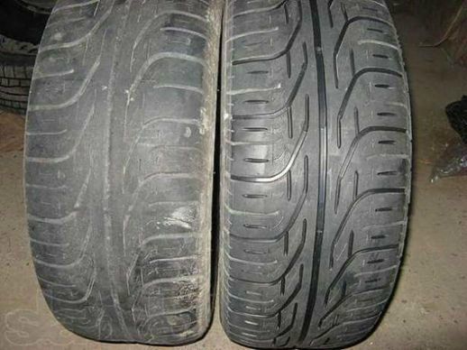

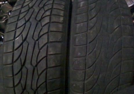

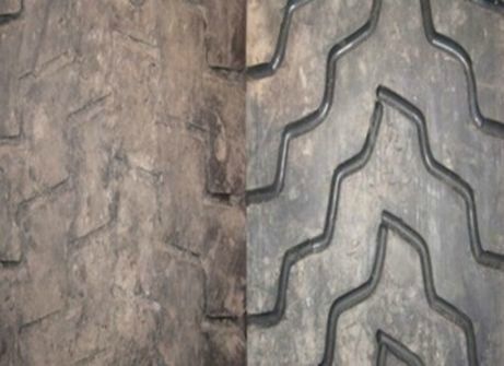

Нарезка – это искусственное углубление протектора шины методом вырезания резины подкордового слоя до корда (ниток у легковых машин, проволоки у грузовых), специальным устройством - горячим ножом.
Устройство для нарезки стоит от 12000 руб. Дело в том, что под канавками протектора до корда есть запас резины примерно 2-4 мм, на эту глубину и углубляется протектор, не доходя до корда 1 мм.
Кроме того, могут нарезаться новые канавки протектора. Бывает так, что одна сторона очень сильно изношена, а вторая хорошая, нарезка изношенной стороны может сделать качество сторон идентичным.
Визуально нарезку можно даже не заметить.

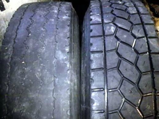

На грузовых шинах углубить протектор можно на 4 мм, и сам производитель в маркировке на шине указывает, что шина подлежит нарезке после износа, маркировка REGROOVABLE. К примеру, на заводе по производству грузовых шин Мишлин в Московской области, работает услуга по нарезке в производственных условиях с гарантиями завода производителя. Используют ту же технологию, что и мы.
Нарезка не влияет на безопасность шины, т. к. за безопасность отвечает корд, а корд при нарезке не трогается. После нарезки у полностью «лысой» легковой шины появляется протектор 2 мм, а у шины с износом до 2 мм протектора, протектор становится 4 мм, на таких шинах можно отъездить не один сезон и много тысяч километров.

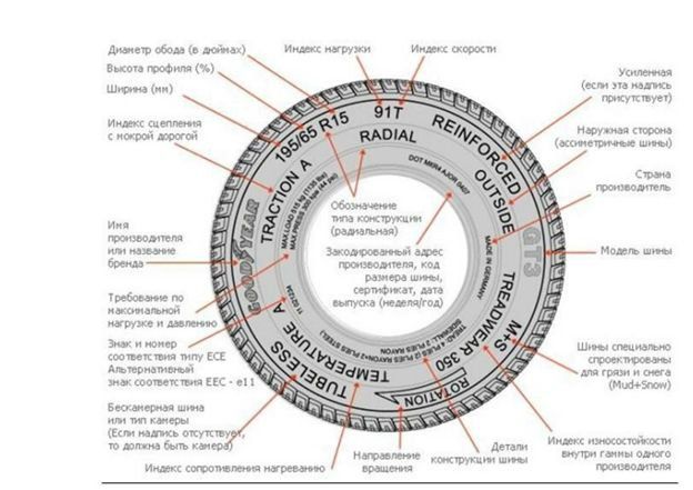

Таблица с индексами скорости
На шине если указано 255/45R 15 91 T, то 91 это индекс нагрузки, а T это скоростная категория
