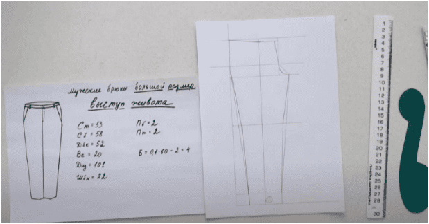

Подробное руководство по построению выкройки мужских брюк на большой размер с учетом выступа живота. Рассмотрены два основных варианта ношения брюк - пояс носят под животом и пояс носят на животе.
Урок 1. Построение передней половинки брюк.
Строим брюки на Об = 116 см, а От = 106 см. И внимание, носим их под животом!
Обязательно требуется корректировка передней половинки на выступ живота.
Урок 2. Построение задней половинки брюк.
Построение выполняем поверх чертежа передней половины. Делаем талиевую вытачку. Учитываем различные варианты выступа ягодиц.
Урок 3. Построение передней и задней половинок брюк.
В этом уроке разбираем второй вариант построения выкройки мужских брюк большого размера с выступом живота. Эти брюки носим на животе!
В этой части цикла Об = 134, От = 138 см.
При наличии такой особенности, как выступ живота у мужчины, так же как и у женщины, надо выполнить отведение среднего шва передней половинки влево по линии талии.
Это соответствует анатомии тела, освобождает место для выпуклого живота и делает выкройку мужских брюк достаточно удобной с минимумом заломов.
