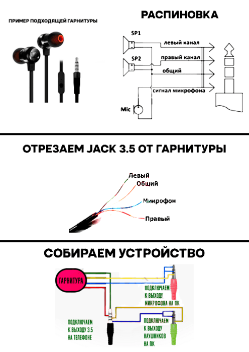

Устройство для изменения голоса во время телефонного разговора через ПК
Начнем с самого интересного. Нашей небольшой разработки.
Неоспоримым плюсом этого устройства является то, что мы можем использовать этот метод совершенно с любой старинной трубкой, у которой есть выход под гарнитуру.
Следственно нам не придется палиться с устройствами на iOS и Android.
А так же, с небольшой модификацией, его можно применять и для изменения голоса во время звонков по стационарному (домашнему) телефону.
Нам понадобится:
Запускаем MorphVOX PRO, настраиваем свой желаемый новый голос!
Готово! Теперь вы можете звонить и принимать звонки, разговаривая при этом не своим голосом.

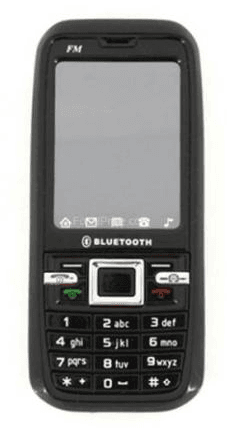

Зато могут старые китайские телефоны (да, да, те самые, которые с телевизором)
Выбрать изменение голоса там можно прямо во время звонка, нажав на кнопку на экране (называется Magic Voice).

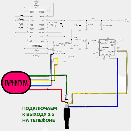

Давайте запаяем небольшое портативное устройство, которое будет изменять нам голос, когда мы подключим его к телефону.
В основе лежит микросхема HT8950A
Запитывать устройство мы рекомендуем от акб 18650.
Параметры микросхемы HT8950A следующие:
Список элементов.
Нам понадобится:
- Гарнитура с микрофоном для вашей трубки;
- Разъемы 3.5 х2;
- MorphVOX PRO;
- Инструменты - паяльник, припой, канифоль.
Так что если у вас завалялся один из таких, то вам повезло.Выбрать изменение голоса там можно прямо во время звонка, нажав на кнопку на экране (называется Magic Voice).
- Напряжение питания: 2.4В~4.0В;
- Память SRAM;
- Функция "Робот";
- Функция "Вибрато";
- Частота дискретизации 8кГц;
- 7-уровневый сдвиг;
- 8-бит АЦП и ЦАП;
- LED - индикатор уровня голоса;
- Модификации HT8950 и HT8950A отличаются количеством выводов: 18 и 16 соответственно.
Список элементов.
