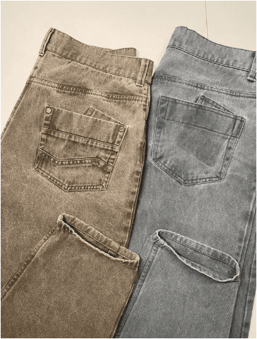

Джинсы из мраморного денима
Лилия Дроздова
Вот и готов долгожданный видеокурс по пошиву джинсов мужских и женских
Сначала расскажу про эту универсальную модель:
джинсы типа "бананы"
умеренного объема в бедрах, широкие в колене, зауженные снизу
пояс со шлевками
застежка гульфик на молнии
карманы с бочком спереди
накладные карманы сзади
Можно шить из любой хлопковой джинсовой ткани.
Я шила из мраморного денима (!00% хлопок) цвета "булыжник" и коричневого, примерный расход 1.5 м на ОБ100.
Для получения такого эффекта стирать мраморный деним нужно после пошива, но так как материал дает усадку 5-6% в длину и 1-2% в ширину, то при крое это необходимо учесть.
Шила на бытовой машинке, некоторые срезы обметывала на оверлоке, для ВТО использовала парогенератор.
В видеокурсе подробно показываю
как снять мерки с мужской и женской фигуры
как построить выкройку
технологию пошива
(18 подробных видео )
