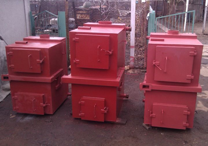

Скачать Чертежи семи газогенераторных котлов от 15 до 100 кВт
53.645
Чертежи для самостоятельной постройки пиролизного котла. Готовые рабочие проекты.

Поодерживаю что бы не говорили про пиролизные котлы лачинянки и тому подобные все это хрень особенно на дровах. Почему да потому что. Весь секрет пиролизных котлов это высокая температура и вот тогда они дают чудеса экономиии простыми дровами этого не добиться. Хитрость в том что котел должен быть утеплен и сухое топливо тоесть уголь. Тогда и начинаются чудеса. Я лично выжигал уголь древесный и знаю что это такое. Когда набирается температура 600-800 градусов бочка с углем при маленьком подсосе воздуха может так сказать гореть до 3 недель. Поэтому чтобы сделать котел длительного горения надо капитально утеплить топку например песком а водяную рубашка делать только по верху иначе это охладит топку и эффект пропадет. Короче я сделал у меня работает. Утеплял песком
