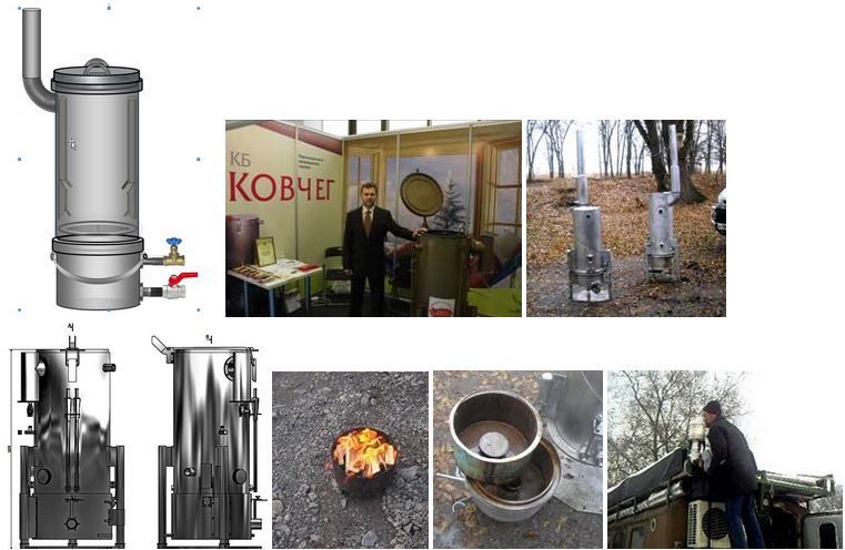

Печь предназначена для отопления помещений площадью до 50 м² — в пиролизном режиме (и до 80 м2 в режиме обычного горения). Преимущественное исполнение — конвективного типа (воздушная печь-радиатор), однако возможны модификации с использованием котла водяного отопления. Загрузка топлива и удаление золы осуществляется без остановки работы печи и без задымления помещения. Не требуется сложных операций по извлечению золы и какого либо другого вмешательства во время горения. Удаление золы в ведре-поддоне требуется не чаще 1 раза за 7 дней (зависит от качества сжигаемого топлива).
Диапазон мощности: до 7 кВт
Масса топлива при полной загрузке: 24 кг
Длительность горения одной загрузки: до 7-ми суток (определяется еще внешней температурой — чем она ниже, тем быстрее расходуется топливо)
Масса печи: от 30 до 70 кг (в зависимости от применяемых материалов и технологии изготовления)
Габаритные размеры: (В) 1150 мм, (Ш) 320 мм
