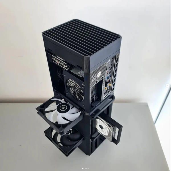

Представляем MASSModular Attached Storage Stack — это компактный 3D-печатный корпус NAS для материнских плат формата ITX с возможностью расширения до 13 накопителей! MASS представляет собой цифровой продукт с готовыми к печати файлами с неограниченным количеством вариантов цвета, неограниченным количеством запасных частей и постоянными обновлениями!
ХарактеристикиМодульный корпус Возможность расширения накопителей до 10x 3,5" + 3x 2,5" дисков.
Полностью 3D-печатный неограниченное количество цветов, запасные части, мгновенная цифровая доставка и загружаемые обновления.
Вертикальный дизайн Минимальная площадь опоры с прямым воздушным потоком.
Настраиваемый Официальные МОДы и дополнительные крепления.
Доступный Подход ITX NAS с доступной бесплатной версией.
Простая сборка объединенные детали и один тип винтов для всех.
Легкий доступ Индивидуальный доступ к дискам благодаря большим дверям отсека.
Чистые и прочные печать даже на бюджетных 3D-принтерах.
Добавление дисплея сбоку или на верхний мобильный док.
