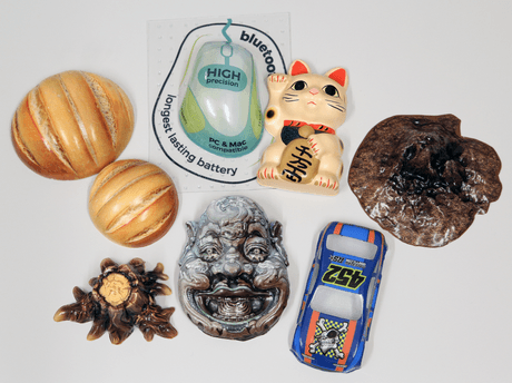

Вычислительное термоформование отличается от обычного использованием специального программного обеспечения. С его помощью можно довольно быстро создавать разноцветные предметы со сложной фактурой, а оборудование и материалы обойдутся дешевле трёхмерной печати.

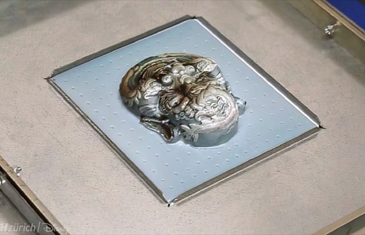

Компьютерный алгоритм формирует изображение на поверхности трехмёрной модели, затем печатает его в полноцветном формате и переносит на плоский лист пластика, который нагревается и натягивается поверх гипсовой формы. Вакуумная машина быстро откачивает воздух между пластиком и формой, в результате чего модель принимает нужные очертания, сохранив цвета и текстуру.
Таким образом получается точная полноцветная копия трёхмерной модели. Есть у вычислительного термоформования один недостаток: изделия получаются однообразно блестящими и яркими, так что достоверно имитировать деревянную, каменную или металлическую поверхность пока не получается.
